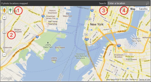

地圖模式提供所有標準的Google地圖功能。您可以 1) 將黃色衣夾人拖曳到地圖上啟用街景圖,2) 拖曳滑桿來放大或縮小顯示比例,3) 搜尋位置,以及 4) 選擇地圖檢視。
