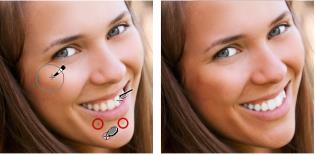

| 移除面部瑕疵 |
| 1 | 在「工具」工具列上,選擇修飾工具 |
| 2 | 在「工具屬性列」面板上,選擇瑕疵修正 |
| 指標會變成兩個同中心的圓圈。 |
| 3 | 在「工具屬性列」面板上,將大小控制項調整為允許內圈包圍瑕疵的最小大小。 |
| 外圈是用於覆蓋瑕疵的材料。 |
| 4 | 在「工具屬性列」面板上,調整強度控制項。 |
| 值範圍從1到100。值越高,套用至瑕疵區域(內圈所包圍)的原始材料(外圈所包圍)越多。 |
| 5 | 直接在瑕疵上按一下。 |

| 漂白牙齒 |
| 2 | 在「工具屬性列」面板上,選擇牙刷 |
| 3 | 在「工具屬性列」面板上,視需要調整強度控制項。 |
| 較高的設定數值可造成更強烈的白色特效,但也會造成不自然的外表。 |
| 4 | 直接在牙齒上按一下。 |
| 如果牙齒分開或局部變得模糊,您可能需要分別對每顆牙齒套用此工具。 |
