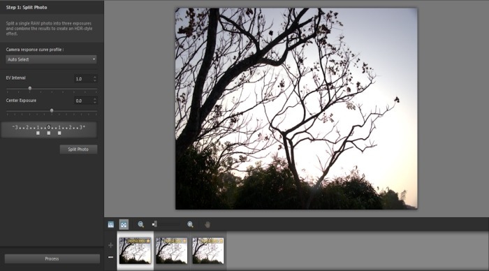

Wählen Sie im Fenster Schritt 1: Zusammenfassung im Listenfeld Profil für Kamera-Reaktionskurve ein Profil aus. |
Wenn der Regler EV-Intervall angezeigt wird, legen Sie den Belichtungswertabstand fest, den Sie für die Fotos verwendet haben. |
