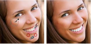

| • | eliminar imperfecciones: usando el modo Corrección de imperfecciones de la herramienta Maquillaje. |
| • | blanquear dientes: mediante el modo Cepillo de dientes de la herramienta Maquillaje. |
| • | corregir ojos enrojecidos: usando el modo Colirio de la herramienta Maquillaje. |
| • | broncear: mediante el modo Bronceador de la herramienta Maquillaje. |
| • | adelgazar objetos o personas: usando el modo Adelgazar de la herramienta Maquillaje. |
| • | eliminar arrugas: mediante la herramienta Eliminar arañazos. |
| • | suavizar rápidamente el tono de la piel: mediante la función de Suavizado de piel y el menú Ajustar. |
Puede quitar imperfecciones de la piel, blanquear dientes y aplicar un bronceado.
