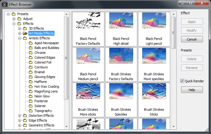

Utilización del explorador de efectos
Puede utilizar el explorador de efectos si desea probar varios efectos antes de aplicarlos a la imagen. El explorador de efectos muestra los ajustes predefinidos que se incluyen con Corel PaintShop Pro, asì como los que ha creado el usuario.
Para mostrar las vistas previas de miniaturas que aparecen en el explorador de efectos, Corel PaintShop Pro aplica un ajuste predeterminado del efecto y aquellos otros que haya guardado en la imagen. El ajuste predefinido se guarda como secuencia de comandos en el formato de archivo de Corel PaintShop Pro (PspScript).
El Explorador de efectos muestra miniaturas que permiten previsualizar y seleccionar los efectos.

Para elegir un efecto mediante el explorador de efectos Volver Al Principio
Espacio de trabajo Editar
Haga clic en Modificar y ajuste la configuración en el cuadro de diálogo del efecto.
Seleccione Archivo Preferencias Preferencias generales del programa y haga clic en Visualización y caché en la parte izquierda. En el cuadro de grupo Miniaturas en explorador de efectos, establezca un valor en el control Tamaño (pìxeles).
Las miniaturas que se muestran en el explorador de efectos para cualquier efecto incluyen el ajuste predefinido y cualquier ajuste que haya guardado. Los ajustes predefinidos se guardan como archivos de secuencia de comandos (con la extensión .PspScript en el nombre de archivo) en la carpeta Ajustes de la carpeta principal del programa. Puede cambiar la carpeta donde se guardan los archivos de ajustes predefinidos. Si desea obtener información sobre el cambio de ubicación de almacenamiento de los archivos de ajustes predefinidos de los efectos, consulte Para cambiar las ubicaciones de archivo de los recursos.
