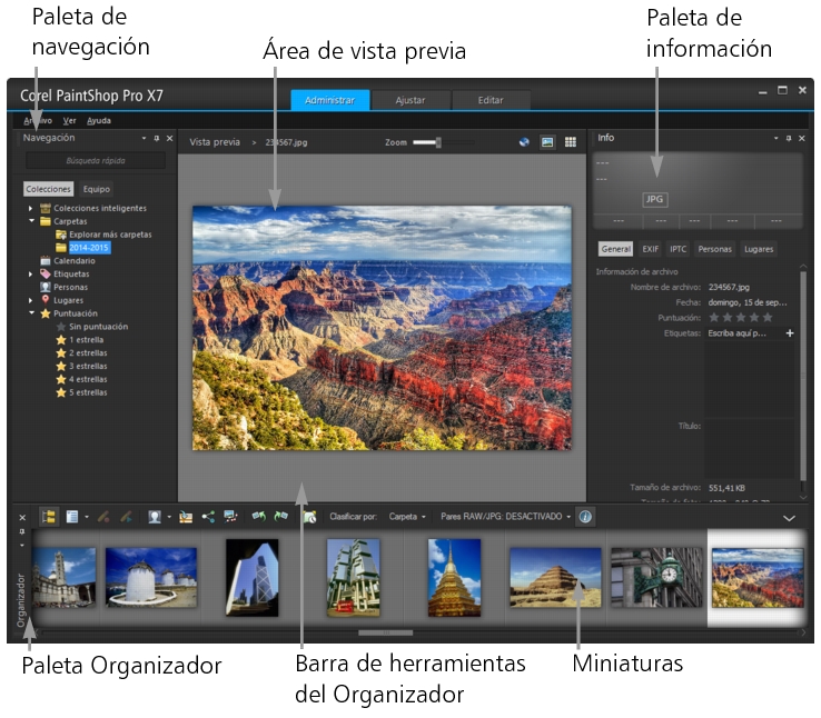

Espacio de trabajo Administrar
Al abrir Corel PaintShop Pro, el espacio de trabajo predeterminado que aparece es el de administración.
Espacio de trabajo de administración en el modo de vista previa
El espacio de trabajo de administración está formado por los siguientes componentes:
Paleta de navegación: permite buscar y organizar las fotos. Puede utilizar el cuadro de búsqueda; hacer clic en la ficha Colecciones o Equipo para mostrar las carpetas de su equipo, o bien clasificar fotos por colección, etiquetas o puntuaciones. |
Área de vista previa: permite elegir entre dos vistas, una grande con una imagen o una vista de varias miniaturas (paleta Organizador ampliada). |
Paleta Info: muestra información sobre la imagen seleccionada. Está formada con una vista en forma de cámara de los ajustes usados al tomar la foto y una zona con pestañas donde se puede añadir información, como etiquetas y puntuaciones, y acceder a una lista completa de los datos EXIF o IPTC. |
Paleta Organizador: esta paleta se encuentra disponible en los tres espacios de trabajo y permite seleccionar fotos (como miniaturas) e incluye una barra de herramientas con una serie de comandos y opciones para administrar fotos. Puede ocultar o mostrar las herramientas haciendo clic en el botón . |
Si desea obtener más información sobre el espacio de trabajo Administrar, consulte Revisión, organización y búsqueda de fotos.

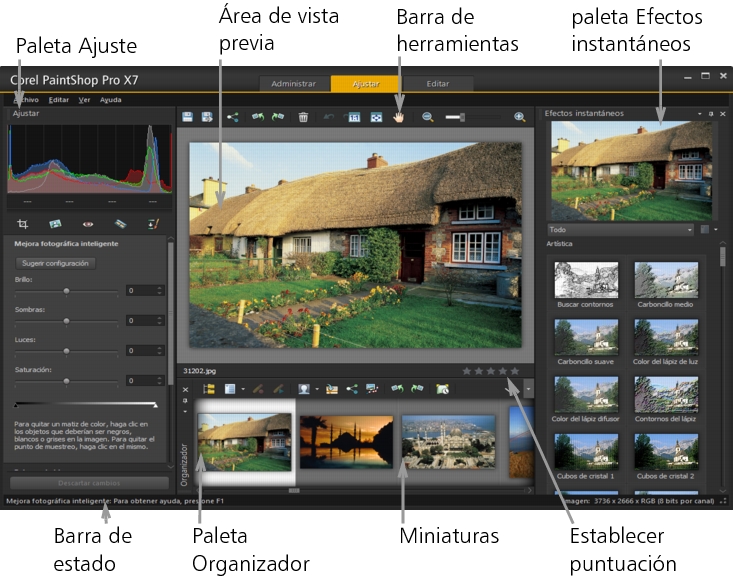

Espacio de trabajo Ajustar
Este espacio de trabajo permite realizar ediciones rápidas. Es posible arreglar y mejorar las fotos mediante las herramientas usadas con más frecuencia.
Foto mostrada en el espacio de trabajo de ajuste
El Ajustar el espacio de trabajo incluye los siguientes componentes:
Paleta Ajustar: muestra herramientas y controles para ajustar las fotos. |
Barra de herramientas: muestra botones para acceder a comandos de almacenamiento y visualización habituales. |
Para obtener más información sobre el espacio de trabajo Ajustar, consulte Uso del espacio de trabajo de ajuste.

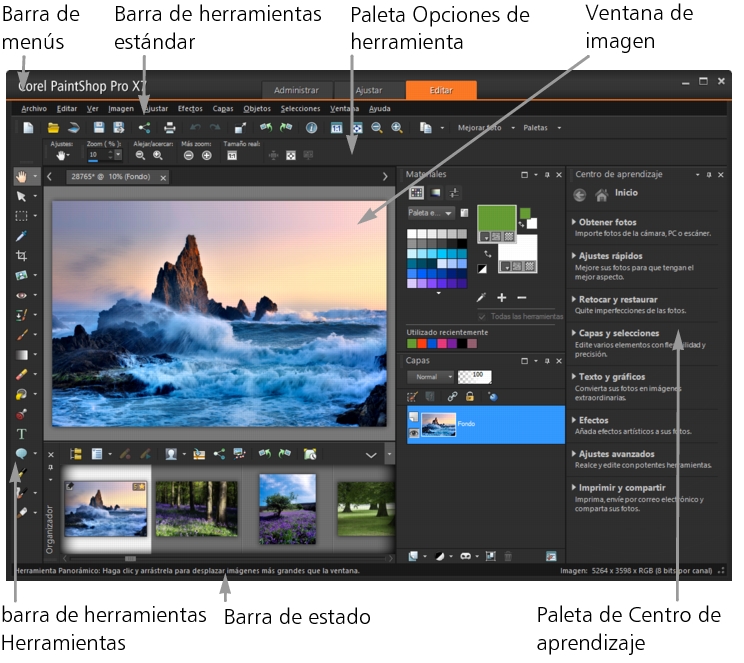

El Espacio de trabajo Editar
El Espacio de trabajo Editar permite acceder a las funciones de edición detallada. Incluye menús, herramientas y paletas que puede utilizar para crear y editar imágenes. Además de editar fotos, permite llevar a cabo tareas de pintura y dibujo.
Una foto que se muestra en el Espacio de trabajo Editar
El Espacio de trabajo Editar incluye los siguientes componentes:
Barra de menús: la barra de menús muestra opciones de menú para realizar tareas. Por ejemplo, el menú Efectos contiene comandos para la aplicación de efectos a las imágenes. |
Paletas: muestran información de la imagen y ayudan a seleccionar herramientas, modificar opciones, administrar capas, seleccionar colores y realizar otras tareas de edición. Para obtener más información, consulte Uso de paletas. |
Barra de estado: la barra de estado muestra información sobre la herramienta o el elemento de menú seleccionado, asì como las dimensiones de la imagen, su profundidad de color y la posición del cursor. La barra de estado aparece en la parte inferior del espacio de trabajo y, a diferencia de otras barras de herramientas, ésta no se puede personalizar ni mover. Si desea obtener más información sobre la visualización de la información de imágenes, consulte Visualización y edición de la información de la foto. |
