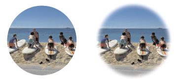

Una selección sin fundido (izquierda) y una selección con fundido (derecha)
