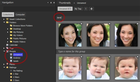

| • | Reconocimiento de caras: Analiza caracterìsticas faciales y utiliza fotos de referencia para crear una lista de posibles coincidencias. Las personas con caracterìsticas similares se clasifican en grupos, lo que facilita la búsqueda de sus fotos y la identificación de personas. Puede mover fotos entre grupos hasta que todas las fotos de la misma persona estén en el mismo y, a continuación, escribir un nombre para dicho grupo a fin de etiquetar automáticamente todas las fotos de este con el nombre de esa persona. |
| • | Etiquetado manual: Permite etiquetar a personas manualmente en sus fotos. Puede añadir varias etiquetas a la misma foto o etiquetar objetos y otras áreas de la foto con nombres de personas para asegurarse de que estas reciban una notificación cuando se cargue la foto. |

| 1 | En la paleta Navegación, haga clic en la ficha Colecciones. |
| 2 | Navegue hasta la carpeta que contiene las imágenes que desee clasificar. |
| 3 | En la paleta Organizador, haga clic en el botón Encontrar personas |
| • | Explorar fotos seleccionadas |
| • | Explorar carpeta actual |
| • | Explorar subcarpetas |
| Si no se selecciona ninguna foto, el reconocimiento de caras se aplicará a toda la carpeta. |
| Después de ejecutar la función de reconocimiento de caras, las fotos de clasifican en grupos de personas y se colocan en una carpeta denominada "Sin nombre". |
| 4 | Si el espacio de trabajo Administrar no está en el modo de miniatura, haga clic en el botón Modo de miniatura |
| 5 | Haga clic en la barra de tìtulo de un grupo y escriba un nombre para este. |
| Todas las fotos del grupo se etiquetarán con el nombre. |
En la paleta Navegación, haga clic con el botón derecho del ratón en el nombre de la carpeta y seleccione Eliminar grupo. El nombre del grupo y las etiquetas de las fotos se eliminarán, y las fotos volverán a la carpeta Sin nombre.
Haga clic con el botón derecho del ratón en la foto, seleccione Mover persona y elija un nombre de la lista. También puede arrastrar una foto hasta otra carpeta de la paleta Navegación.
Quitar una foto de un grupo y crear una nueva carpeta para ella
Haga clic con el botón derecho del ratón en la foto, seleccione Mover a nueva persona y escriba un nombre para el nuevo grupo. La foto se eliminará del grupo en el que estaba y se colocará en el nuevo grupo.
Mover una foto de una carpeta con nombre a la carpeta Sin nombre
Haga clic con el botón derecho del ratón en una foto y seleccione Eliminar persona del grupo. También puede arrastrar una foto de un grupo con nombre a la carpeta Sin nombre de la paleta Navegación.
Haga clic con el botón derecho del ratón en la foto y elija Ignorar persona. En el grupo Sin nombre, también puede hacer clic en el botón Eliminar de la esquina superior derecha de la foto.
Seleccione la carpeta Sin nombre de la paleta Navegación y haga clic en Ignorado. Seleccione la foto y haga clic en Eliminar.
