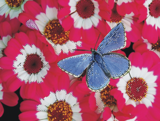

So wählen Sie Bereiche mit dem Zauberstab aus Nach oben
Klicken Sie in der Eigenschaftsleiste auf die Schaltfläche Neue Auswahl und klicken Sie in das Dokumentfenster.
Klicken Sie in der Eigenschaftsleiste auf die Schaltfläche Zur Auswahl hinzufügen und klicken Sie auf die Bereiche, die Sie hinzufügen möchten.
Klicken Sie in der Eigenschaftsleiste auf die Schaltfläche Von Auswahl abziehen und klicken Sie auf die Bereiche, die Sie hinzufügen möchten.
Die standardmäßige Toleranz für Auswahlbereiche beträgt 32. Mögliche Werte liegen zwischen 1 und 255.
Wenn Sie den aktuellen Auswahlbereich vergrößern, wird kein zusätzlicher Auswahlbereich mit einer eigenen Ausgangsfarbe erstellt, sondern der vom Zauberstab ausgewählte Wertebereich wird vergrößert.
Sie können einen Auswahlbereich auf einen rechteckigen Bereich beschränken, indem Sie OptionstasteUmschalttaste (macOS) bzw. Alt-Taste + Umschalttaste (Windows) drücken und in Ihrem Bild ein Begrenzungsrechteck aufziehen.
Sie können die Standardeinstellungen wiederherstellen, indem Sie in der Eigenschaftsleiste auf Werkzeug zurücksetzen klicken.
