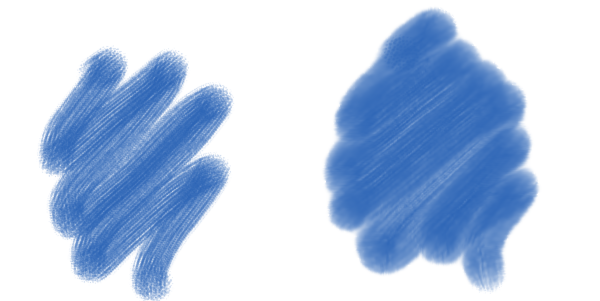

Mit den Malwerkzeugeinstellungen Realistisches nasses Öl können Sie die Menge an Flüssigkeit und Farbe einstellen, die vom Malwerkzeug auf der Arbeitsfläche aufgetragen werden.
resist
Malstriche mit niedrigerer (links) und höherer (rechts) Einstellung für Feuchtigkeit

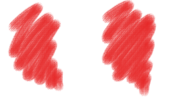

Mit den Einstellungen für Flüssiger Farbfluss können Sie die Viskosität bzw. Zähflüssigkeit der Flüssigkeit einstellen, um zu steuern, wie diese auf der Arbeitsfläche aufgetragen wird. Wenn die Viskosität der Flüssigkeit beispielsweise niedrig ist, lässt sich die Farbe leicht verteilen und ist gleichmäßig. Wenn die Viskosität der Flüssigkeit hoch und diese dickflüssig ist, lässt sie sich nicht so leicht verteilen und es entsteht der Eindruck einer Struktur.
erase
Malstriche mit niedrigerer (links) und höherer (rechts) Einstellung für Viskosität

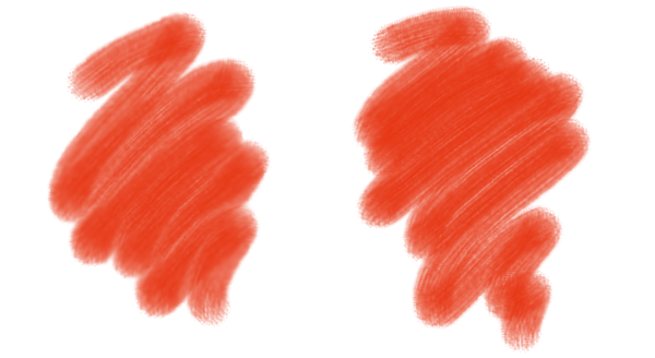

Ferner können Sie die Geschwindigkeit einstellen, mit der die Flüssigkeit verdunstet. Dadurch wird gesteuert, wie die Farbe auf der Arbeitsfläche trocknet.
presoftened ink plus
Malstriche mit niedrigerer (links) und höherer (rechts) Einstellung für Verdunstungsgeschwindigkeit

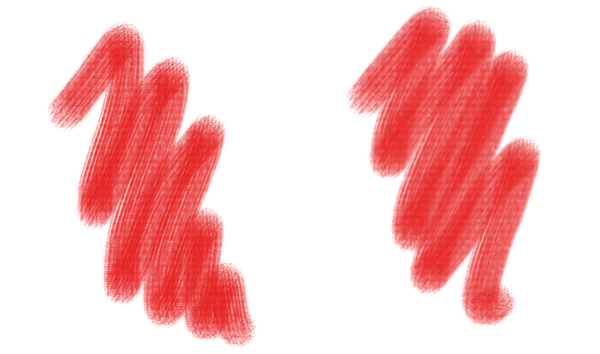

Mit der Einstellungskategorie Farbfluss können Sie Farbaufträge aktivieren und auswählen, sodass Sie eine zusätzliche Oberflächenstruktur erzeugen können, um eine stärkere Flüssigkeitsverdrängung begünstigen. Weitere Informationen finden Sie unter Überblick über Farbaufträge. Auch der Fließwiderstand lässt sich einstellen, um zu steuern, wie sich Farbe auf der Arbeitsfläche verteilen lässt.
smoothness
Malstriche mit niedrigerer (links) und höherer (rechts) Einstellung für Fließwiderstand

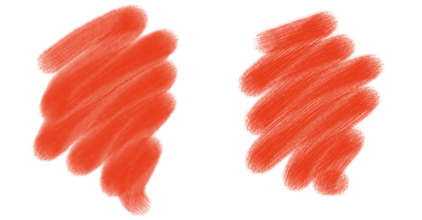

Mit den Steuerelementen für die Farbe können Sie Aussehen und Verhalten der Farben auf der Arbeitsfläche steuern. So können Sie die Deckkraft der Farbe nach dem Trocknen des Öls anpassen, die auf der Arbeitsfläche aufgetragen wird. Darüber hinaus können Sie angeben, wie sehr sich die Farbe mischen lässt und in welchem Maß Öl trockene Farbe von der Arbeitsfläche ablösen kann.
jitter
Malstriche mit niedrigerer (links) und höherer (rechts) Einstellung für Absetzgeschwindigkeit

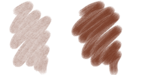

Mit den Einstellungen für die Arbeitsfläche können Sie anpassen, welche Wechselwirkung die Malwerkzeuge der Kategorie Realistisches nasses Öl mit Arbeitsflächenstruktur und -körnung aufweisen. So lässt sich die Rauigkeit der Arbeitsfläche einstellen, was sich auf alle anderen Arbeitsflächeneinstellungen auswirkt.
jitter
Malstriche mit niedrigerer (links) und höherer (rechts) Einstellung für Rauigkeit
