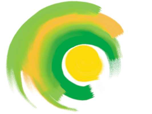

色移りモードでのペイント
色移りモードでペイントすると、本物の油絵を使用してペイントしているような感覚をさらに増長することができます。このモードでは、1 つのブラシストロークを終えたときにブラシに残っている絵具が、次のブラシストロークと混ざり合います。ただし、別の色を選択すると、残っている色は消されます。
