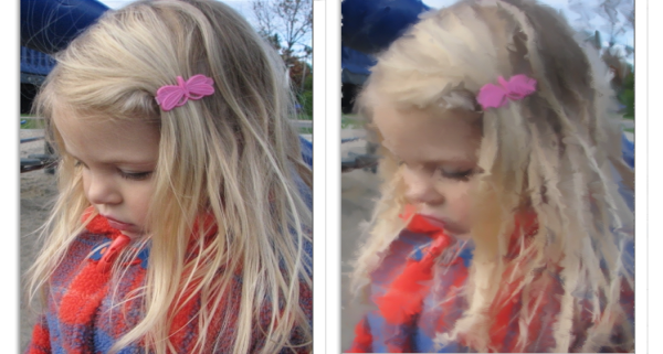

写真を自動ペインティングする
写真のクローンが作成されたら、自動ペインティング処理を開始できます。
自動ペインティングは、キャンバスにブラシストロークを適用します。

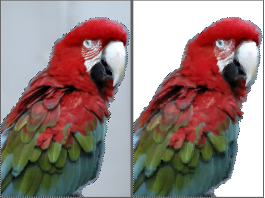

自動ペインティング用に領域を分離させたい場合は、最初に選択範囲を作成できます。最終結果で、選択範囲で保護された領域はキャンバスの色で塗りつぶされます。選択範囲については、選択範囲と変形.を参照してください。
選択範囲を使用する自動ペインティング
