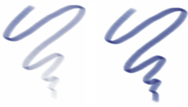

レイヤー上で単色でペイントしているか、複数の色をブレンドして使用しているかにかかわらず、[強化されたレイヤーブレンド] オプションを使用すると、白い境界のないブラシストロークを生成できます。このオプションでは、改良された透明度がサポートされます。
color jitter
強化されたレイヤーブレンドを使用していないブラシストローク (左) と使用しているブラシストローク (右)

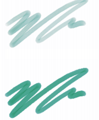

[補充量] は、1 回のストロークに補充する色の量を指定します。0 に設定すると、ブラシから色が出ません。[補充量] を 10% 未満にし、[にじみ] をそれより低くすると、ストロークは徐々に薄くなります。[補充量] を 0 にし、[にじみ] を高い値にすると、エアブラシは下にある色を動かすことができます。これは、エアブラシ ホースだけを使用してキャンバス上の絵具を吹いて広げる作業と同じです。
jitter
[補充量] が 25% (上) および 100% (下) のブラシストローク

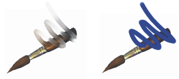

[にじみ] では、下にある色 (テクスチャの色も含む) にブラシの色が混ざる程度を調節します。[にじみ] を [補充量] よりも大きくすると、塗り潰す量よりもにじむ量の方が多くなるため、下の色が見えなくなることはありません。
pointed profile
にじみを 55% (左) に設定した場合と 1% (右) に設定した場合のブラシストロークの違い
