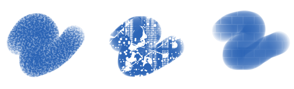

左から右へ: 用紙、フロー マップ、テクスチャを描点ステンシルのソースとして使用

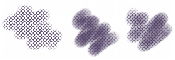

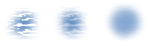

左から右へ: ジッターを適用していない描点ステンシル ブラシストローク、ジッターを適用した描点ステンシル ブラシストローク、ジッターと滑らかさを適用した描点ステンシル ブラシストローク

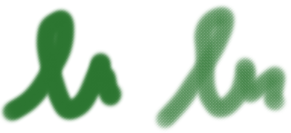

描点ステンシル機能はいくつかの点で、粗さとは異なります。描点ステンシルは、ユーザーがブラシストロークを適用する前に描点の不透明度を変化させるもので、描点ベースのブラシにのみ適用できます。きめの粗さが用紙テクスチャにしか作用しないのに対し、描点ステンシルではフロー マップやその他のテクスチャも使用できます。また、きめの粗さを現在サポートしてない手法やサブカテゴリも使用できます。たとえば、描点ステンシルはグロウ ブラシに適用できます。
きめの粗さを使用して同じ用紙テクスチャを適用 (左)、描点ステンシルを適用 (右)

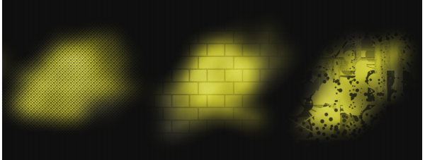

グロウ ブラシと描点ステンシルの組み合わせがうまく作用し、面白いテクスチャ効果と照明効果が作り出されています。左から右へ: 用紙、テクスチャ、フロー マップは描点ステンシルのソースとして使用されます。

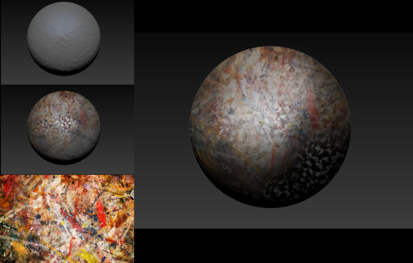

テクスチャ ブラシと描点ステンシル ブラシを、表示されているテクスチャやその他の用紙テクスチャと組み合わせて球面を作成しています (右)。

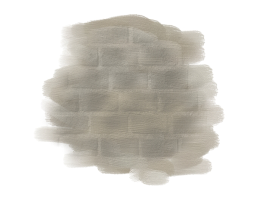

描点ステンシルとインパスト ブラシを組み合わせてリアルで立体的な外観と雰囲気をイメージに加えることもできます。
インパストと描点ステンシルの組み合わせ
