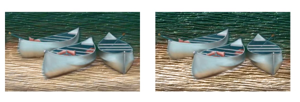

奥行きの外観を増加させることによって、インパストの効果を変更できます。
奥行き感の調整
キャンバス面の照明を使用すると、ブラシストロークの奥行き感を調整できます。キャンバス面の照明を調節すると、すべてのインパスト ブラシストロークが影響を受けます。

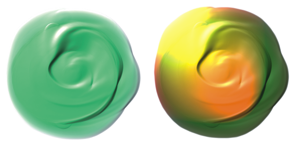

光源の色を変更できます。たとえば、インパストに複数の色の照明を適用して、さまざまな表情を作ることができます。それぞれの照明がインパストのすべてのブラシストロークに作用するため、作成したイメージの色と調和しない照明の色や、望ましくない影ができてしまうような光源を設定しないように注意してください。
違う色の光の光源を使用した例
