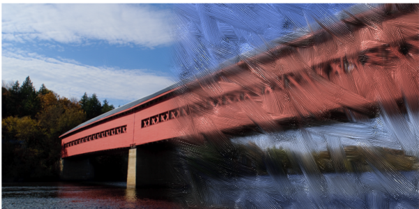

ほぼすべてのブラシバリアントをクローンに変えられるので、Corel Painter のクローン機能の幅を広げることができます。[クローン] 手法を使用するブラシ バリアントは、ソース画像を効果的に「フィルタリング」しながらこれを複製します。これにより、画像の芸術的なレンダリングを作成することができます。
クローン手法を使用するブラシ バリアントの例
[クローン] 手法は、ソース書類のピクセルをそのままブラシ描点に適用するため、[クローン カラー] ボタン を使用した場合よりも、オリジナルに近い色を作成することができます。[クローン カラー] オプションを使用する場合と違って、[クローン] 手法のブラシは、オリジナルの画像のテクスチャを維持します。[クローン] 手法は、ソース画像の一部を正確に複製したい場合に適しています。

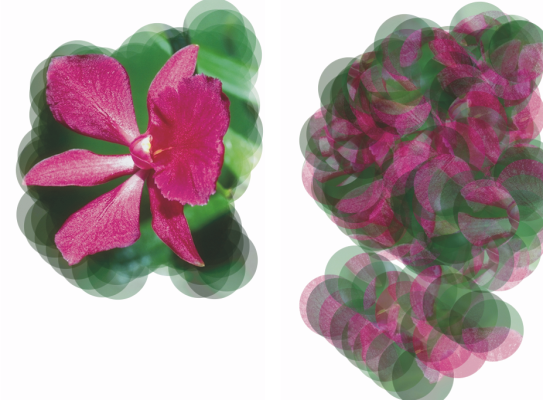

[正確なサンプリング] コントロールは、ブラシに描点の中心の色を採取するよう指示するものです。これは、大きな描点を使って透明度のある画像のクローンを作成するときに役に立ちます。次の描点の種類を使うブラシに対応しています。円形、レンダリングされた円形、取り込み、1 ドット、ブリスル、ダイナミック スペックル ブリスル、ダイナミック スペックル粒子タイプ (フロー、重力、ばね)。
cloning perspective
[正確なサンプリング] が有効 (左) および無効 (右) なクローン カラー

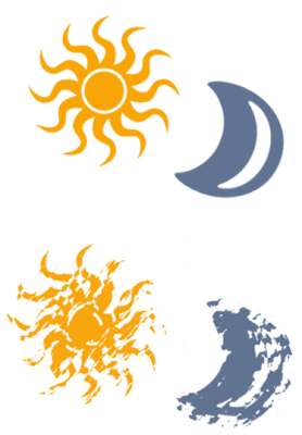

[クローン] 手法を使用するブラシで描画する場合は、[変動量] を変更して、ソース イメージの場所に基づいてクローンのオフセットを調整できます。[変動量] スライダを 0 にすると、ソース イメージとクローン先イメージがぴったり一致します。[不透明度] が 100% ([テクスチャ] なし) の塗潰しブラシを使用すると、ソース画像がコピーされます。
cloning perspective
[変動量] が 0 (上) および 12 (下) のブラシストローク
不規則性を取り入れると、ソースとクローンのピクセルがずれます。ピクセルをずらすことによって、本物の絵具を使用したような自然な仕上がりになります。

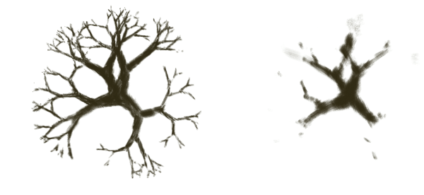

頻度
[頻度] では、ソース イメージをずらして配置する頻度を調節します。
variability
[頻度] が 0 (上) および 15 (下) のブラシストローク

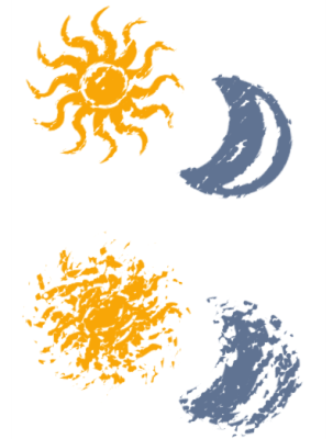

クローン ソースをランダムに使用
[クローン ソースをランダムに使用] チェック ボックスをオンにすると、ソース書類が不規則にサンプリングされ、クローン書類に適用されます。抽出元のソース画像とクローン先の画像は一致しません。その結果、ソース イメージがクローン先にランダムに散らばったパターンが作成されます。パターンの属性は、クローンに使用されたブラシとストロークによって決まります。
細かい点描タイプのブラシを使用するときに [クローンソースをランダムに使用] チェック ボックスをオンにすると、イメージに「ノイズ」効果を追加できます。この場合、クローンソースのイメージは、追加されるノイズの「色」情報にしか残りません。
how often
[クローンソースをランダムに使用] が無効 (左) および有効 (右) のブラシストローク
