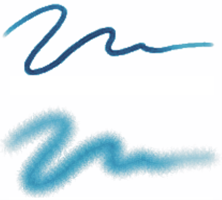

[水分量] スライダでは、絵具の希釈度と広がりを調節します。[水分量] を増やすと、描画されるストロークは広範囲に広がり、ブラシの毛の流れが消えます。
resist
[水分量] が 0 (上) および 40 (下) のブラシストローク

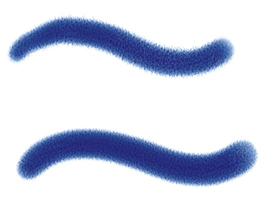

[乾燥速度] スライダでは、イメージをぼかすときに水彩が乾く速度を調節します。値を低くすると大きく広がり、高くすると広がりが抑えられます。
[乾燥速度] が 1% (上) と 50% (下) のブラシストローク

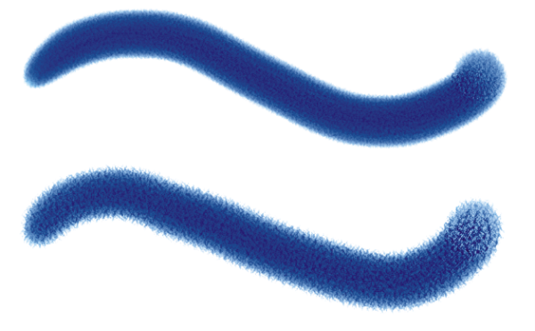

[ぼかし量] スライダでは、ぼかす絵具の量を調節します。値を高くすると、ストロークの輪郭部分がテクスチャの凹凸に合わせてにじみ、吸水性の高い湿った用紙にペイントしたような仕上がりになります。値を低くすると、乾燥した用紙にペイントしたような仕上がりになります。
Buildup
[ぼかし量] が 0% (上) と 8% (下) のブラシストローク
