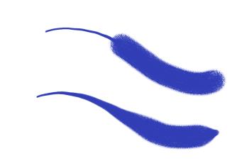

Bei abrupten Änderungen der Breite oder Dichte Ihrer Malstriche sollten Sie die Voreinstellungen für das Malverhalten anpassen.
Oben: Ein Malstrich mit abrupten Breitenänderungen. Unten: Ein ähnlicher Malstriche mit angepasstem Malverhalten.
Am häufigsten wird das Malverhalten durch Auftragen eines typischen Malstrichs – etwa eines gewellten Strichs – auf der Zeichenfläche eingestellt. Corel Painter verwendet Ihren Strich dann, um die passenden Einstellungen für Druck und Geschwindigkeit für alle Malwerkzeugvarianten zu berechnen. Sie können jedoch auch die Druck- und Geschwindigkeitswerte festlegen.

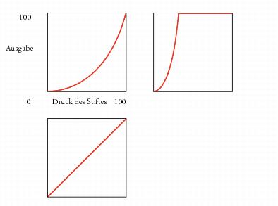

Sie können zudem in Corel Painter aus folgenden Voreinstelllungen für das Malverhalten auswählen: Standard, Vorversion und Linear.
Das Diagramm im Dialogfeld Malverhalten zeigt, wie sich eine Erhöhung des Drucks des Stifts auf die (im Diagramm „Ausgabe" genannten) Malstriche auswirkt.
Die Diagramme für die Voreinstellungen Standard (oben links), Vorversion (oben rechts) und Linear (unten links).
Standardmäßig gelten die Einstellungen für das Malverhalten für alle Malwerkzeugvarianten, aber Sie können Sie auch nur auf die aktuelle Malwerkzeugvariante beschränken.
