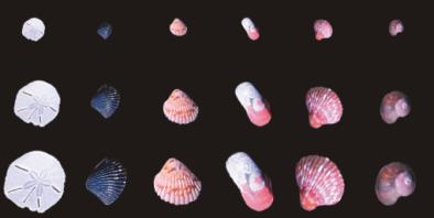

Fertiger Strahl mit zwei Prioritäten: Variation als Priorität 1 und Größe als Priorität 2
