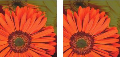

Kanal vor und nach dem Anwenden der Option für weiche Kanten

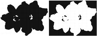

Kanal vor und nach dem Anwenden der Option zum Umkehren
