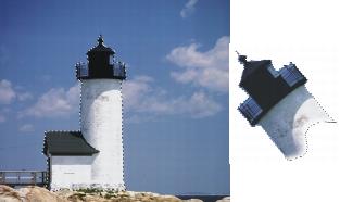

Auswahlbereiche können beim Aufnehmen eines Bildbereichs auf zweierlei Art und Weise verwendet werden: indem die Malstriche im Zielbild auf die Auswahl im Aufnahmeursprungsbild beschränkt werden, oder indem die aktivierte Auswahl in den Aufnahmeursprungsbereich kopiert wird. Diese beiden Optionen können einzeln oder zusammen verwendet werden.
Diese Auswahloptionen benötigen eine Klonmethode. Sie sind für Malwerkzeuge anderer Methoden, die im Panel Farbe die Option Originalfarbe verwenden
nutzen, nicht verfügbar.
Verwenden Sie Auf Ursprungsauswahl begrenzen, um innerhalb der Ursprungsauswahl zu malen.
Verwenden Sie Ursprungsauswahl kopieren, um die Auswahl und die Farbe aufzunehmen.

Auf Ursprungsauswahl begrenzen: beschränkt das Malen auf den Inhalt der aktiven Auswahl im Aufnahmeursprungsdokument. Wenn Sie im Zieldokument malen, werden Ihre Malstriche auf einen Bereich begrenzt, der der Auswahl im Aufnahmeursprung entspricht. Bei Aufnahmearten, die eine Transformation bewirken, wird die Auswahl transformiert. |
Ursprungsauswahl kopieren: kopiert die aktive Auswahl im Ursprungsbereich. Wenn Sie im Zieldokument malen, werden durch Ihre Malstriche die Pixel und die RGB-Farbinformationen im Auswahlbereich aufgenommen. Bei Aufnahmearten, die eine Transformation bewirken, wird die kopierte Auswahl transformiert. Die Option Ursprungsauswahl kopieren wird oft zusammen mit der Option Auf Ursprungsauswahl begrenzen verwendet. |

Hier wurde die Aufnahmeart Drehen und Skalieren mit beiden Auswahloptionen (Auf Ursprungsauswahl begrenzen und Ursprungsauswahl kopieren) verwendet.
