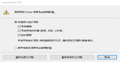

| • | 最簡單且最有效的方法就是按住 Shift 鍵啟動 Corel Painter。此動作會將 Corel Painter 回復到預設設定,即有機會解決非預期的問題。相關詳細資訊,請參閱復原預設的 Corel Painter 設定. |
| • | 有時候,無訊息式硬體和作業系統 (OS) 更新可能會減慢 Corel Painter 的運作速度。更新安裝完成後應該會恢復運作效能。一般來說,我們建議您在安裝任何硬體、OS 或 Corel Painter 更新後重新啟動電腦。 |
| • | 如果您將 Corel Painter 回復到預設設定,而效能仍未改善,問題可能來自部分您過去建立並保留的自訂項目上,例如筆刷、紙張或自訂面板等。請再次按住 Shift 以啟動 Corel Painter,並在「保留部分自訂內容」選項下試著停用一或多個項目。 |

我知道將 Corel Painter 回復到預設設定可能解決非預期的效能問題,但是我不想遺失自訂筆刷和面板。我要如何保有自訂項目?
| 當您透過按住 Shift 啟動 Corel Painter 並將應用程式回復到預設狀態時,請在跳出的對話方塊中選擇「保留部分自訂內容」選項。您可以選擇保留自訂筆刷、自訂面板和自訂材料庫 (紙張、花紋、腳本、材質等項目)。 |
