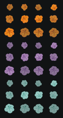

Sie können den Strahl um eine dritte Sequenz erweitern, indem Sie einen Priorität 3-Strahl anlegen. Auch in diesem Fall legen Sie mithilfe von einzelnen Indizierungsregeln (Eingabefaktoren) für jede Priorität fest, wie die Position in dem dazugehörigen Raster bestimmt wird. Wenn Sie zwei Prioritäten durch die gleiche Indizierungsregel steuern, stehen unter Umständen einige Bildelemente nicht zur Verfügung. In der folgenden Abbildung handelt es sich bei Priorität 3 um eine Farbsequenz. Sie können diese letzte Priorität über Zufall, Geschwindigkeit oder Ursprung steuern, je nach gewünschtem Ergebnis.
Bei diesem Strahl mit drei Prioritäten wird in Priorität 3 die Farbe geändert.
