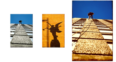

Pour préparer une photo avant de la peindre (à gauche), vous pouvez choisir une image source (au centre) qui présente les couleurs et les tons que vous souhaitez utiliser. Il est possible d’appliquer la couleur ou le ton de l’image source à votre photo pour créer une couche de fond (à droite).
