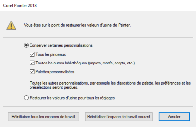

| • | La mesure la plus simple et la plus efficace consiste à démarrer Corel Painter en maintenant enfoncée la touche Maj. Cette action permet de rétablir les paramètres par défaut de Corel Painter et peut résoudre des problèmes imprévus. Pour plus d'informations, reportez-vous à la section Restauration des paramètres par défaut de Corel Painter.. |
| • | Si la restauration des paramètres par défaut de Corel Painter n'améliore pas ses performances, il est possible que le problème soit lié à des éléments personnalisés, tels que des styles, papiers ou palettes personnalisées que vous avez créés précédemment et décidé de conserver. Démarrez Corel Painter en maintenant de nouveau enfoncée la touche Maj, puis en essayant de désactiver un ou plusieurs éléments figurant sous l'option Conserver certaines personnalisations. |
| Lorsque vous rétablissez les paramètres par défaut de l'application en maintenant enfoncés la touche Maj et en le redémarrant, sélectionnez l'option Conserver certaines personnalisations dans la boîte de dialogue qui s'affiche. Vous pouvez choisir de conserver vos styles, palettes et bibliothèques personnalisées (papiers, motifs, scripts, textures, etc.). |
