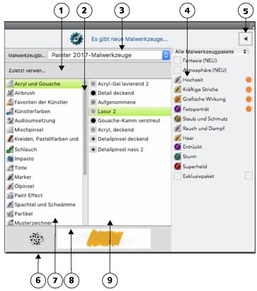

Mit der Malwerkzeugauswahl können Sie eine Malwerkzeugbibliothek auswählen, ein Malwerkzeug aus einer Malwerkzeugkategorie auswählen sowie zusätzliche Malwerkzeugpakete durchsuchen, um Ihre bestehenden Malwerkzeuge zu erweitern. Sie können zudem damit die zuletzt verwendeten Malwerkzeuge einsehen und die Malwerkzeuge auf verschiedene Weisen ordnen und anzeigen. So können Sie beispielsweise die zuletzt verwendeten Malwerkzeuge ausblenden, um mehr Platz auf dem Bildschirm zu schaffen. Oder Sie können Malwerkzeugkategorien und -varianten ausblenden, um leichter auf die am häufigsten verwendeten Malwerkzeuge zuzugreifen.
Eingekreiste Zahlen beziehen sich auf die Zahlen in der folgenden Tabelle, in der die wichtigsten Komponenten der Malwerkzeugauswahl beschrieben werden.
