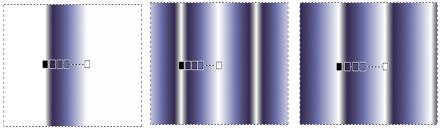

Options de remplissage : Le dégradé (de gauche à droite) s’étend, est symétrique, ou se répète de chaque côté des points nodaux de début et de fin.
