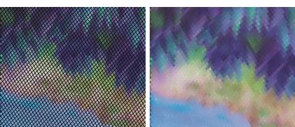

Avant (à gauche) et après (à droite) l’application de carreaux créés en utilisant un motif prédéfini

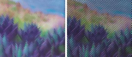

Le flou (à gauche) permet de changer l’aspect d’origine du ciment (à droite).
