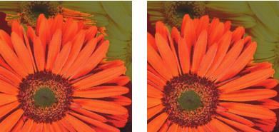

Pour appliquer des modifications, sélectionnez un style et modifiez le canal.
Un canal avant et après application de contours progressifs

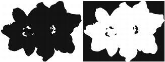

Vous pouvez également inverser un canal pour convertir une zone protégée en zone non protégée.
Un canal avant et après inversion

| Pour appliquer des contours progressifs à un canal |
| 1 | Dans le panneau Canaux, affichez et sélectionnez le canal que vous souhaitez utiliser. |
| 2 | Cliquez sur le bouton Options de canal |
| 3 | Dans la boîte de dialogue Contour progressif, indiquez le nombre de pixels. |
