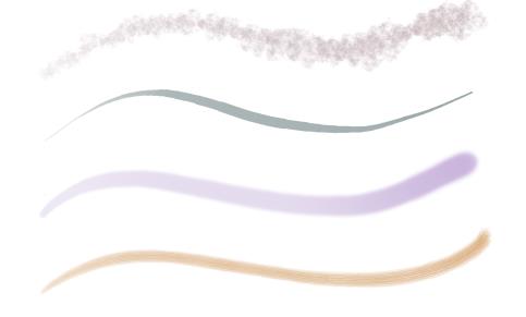

Plusieurs méthodes permettent de contrôler l’opacité de la peinture déposée par un pinceau. Le style Glacis (Fenêtre > Panneaux de commandes de styles > Glacis) vous permet de définir le niveau maximal d’opacité d’un trait.
Le style Glacis vous permet d’utiliser de très hauts niveaux de transparence et d’appliquer des touches lumineuses semi-transparentes.
Dans cette peinture, Melissa Gallo a utilisé des styles Glacis.

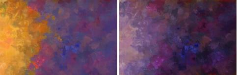

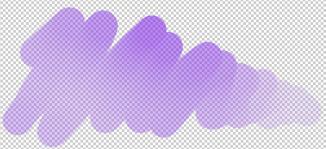

Le glacis diffère de l’opacité du pinceau (Fenêtre > Panneaux de commandes de styles > Opacité), qui contrôle l’opacité de chaque forme (ou des soies pour les autres types de style.) Lorsque vous définissez le glacis sur 20 %, l’opacité d’un même trait ne dépasse jamais 20 %. Au sein de cette plage de 20 %, vous pouvez toutefois définir l’opacité de chaque forme de 1 % à 100 %. Par exemple, si vous définissez l’opacité de la forme sur 100 %, la peinture déposée par le pinceau reste égale à 20 % de la couleur sélectionnée. L’opacité du pinceau vous permet d’augmenter progressivement la teinte jusqu’à la couleur sélectionnée, tandis que le Glacis détermine ce qu’est cette couleur. Plus l’opacité du pinceau est faible, plus l’augmentation de teinte met du temps à atteindre la couleur spécifiée par le glacis dans un seul coup de pinceau.
(À gauche) Opacité du pinceau et Glacis définis sur 100 % ; (au centre) Opacité du pinceau définie sur 100 % et Glacis défini sur 20 %. La couleur ne s’intensifie pas lorsque vous appliquez un coup de pinceau sur la même zone ; (à droite) Opacité du pinceau définie sur 20 % et Glacis défini sur 100 %. La couleur s’accumule à chaque coup de pinceau sur la même zone.

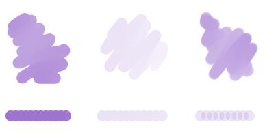

Les styles Glacis vous permettent de remplir une zone avec de longs traits continus, au dégradé très doux entre le début et la fin du trait.
Les styles Glacis créent un dégradé très progressif entre les couleurs. Aucun défaut n’apparaît lorsque les formes se chevauchent.

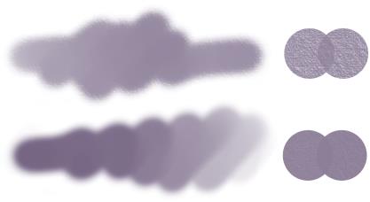

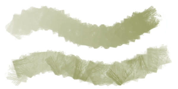

Vous pouvez ajouter un style de grain aux styles Glacis, mais les chevauchements sont alors visibles.
Coup de pinceau appliqué avec un Glacis de 100 % et (en haut) un Grain de 100 %, (en bas) un Grain de 50 %

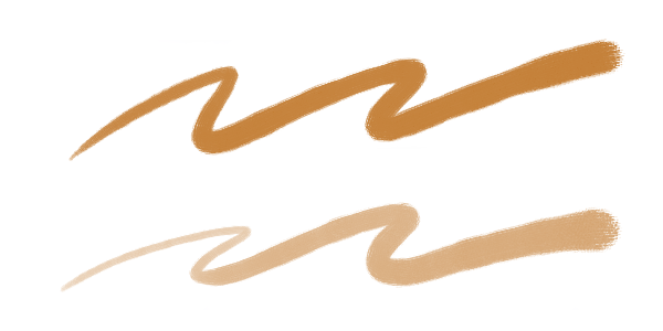

Le paramètre Glacis min. représente un pourcentage du paramètre Glacis et doit être associé à une expression pour avoir un effet. Par exemple, si vous sélectionnez l’expression Pression, définissez le Glacis sur 100 %, puis le curseur Glacis min. sur 10 %, l’opacité s’accentuera de 10 % à 100% à mesure que vous augmenterez la pression du trait.
Coup de pinceau appliqué avec un Glacis de 100 %, (en haut) un Glacis min. de 80 % et (en bas) un Glacis min. de 20 %

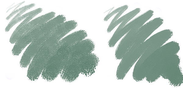

Coup de pinceau appliqué avec un Tremblement du glacis de 100 %, (en haut) un Lissage de 100% et (en bas) un Lissage de 10%
