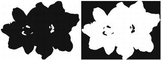

この例では、いくつかの保護されていない遊離領域がチャンネルにあります (左)。遊離領域は黒のブラシストロークを適用することにより、保護領域に変換されます (右)。
