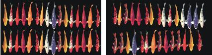

[ランダム] は、ランクから不規則にイメージ部品を選択します。[ランダム] を設定すると、イメージホースでペイントした領域の色や見かけが不規則になります。自然構造に発生するマイナーな不規則さによって、自然な印象を得ることができます。 |
[設定順] は、ランク内の順序に従ってイメージ部品を選択し、左から右、上から下という順序で配置します。 |
左 ― 設定順による索引付け。右 ― ランダムな索引付け。
