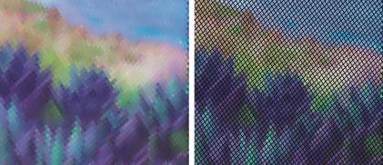

Avant (à gauche) et après (à droite) l’application de carreaux créés en utilisant un motif prédéfini
