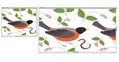

Sie können ein Muster von Grund auf neu oder aus einem bestehenden Bild erstellen. Wenn Sie ein Muster aus einem bestehenden Bild erstellen, können Sie für das Muster das gesamte Bild oder einen ausgewählten Bereich anwenden. Sie können auch ein Muster mithilfe einer Maske erzeugen, die ein Muster mit einem transparenten Hintergrund erzeugt. Das Bild oder die Auswahl, die Sie bestimmt haben, wird in eine Kachel umgewandelt, die, wenn sie wiederholt wird, ein Muster erzeugt.
Eine Musterkachel wurde durch das Auftragen von Malstrichen auf die Arbeitsfläche erzeugt.
Wenn die Vorschau eines Musters nicht detailliert genug ist oder Sie ein bestehendes Muster bearbeiten möchten, können Sie das Musterteil in einem separaten Fenster öffnen, um es näher betrachten und ändern zu können. So können Sie beispielsweise ein Muster in einen Halbentwurf umwandeln, wie er bei Tapetenentwürfen verwendet wird.
