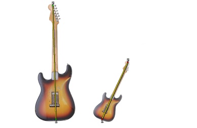

Mit DrehenSkal2-Pkt können Sie den aufgenommenen Bereich um sein Rotationszentrum drehen und seine Größe auf einen Prozentsatz der ursprünglichen Größe ändern. DrehenSkal2-Pkt verwendet zwei Bezugspunkte.

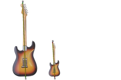

Mit Skalieren 2-Pkt können Sie die Größe des aufgenommenen Bereichs auf einen Prozentsatz der ursprünglichen Größe ändern. Skalieren 2-Pkt verwendet zwei Bezugspunkte.

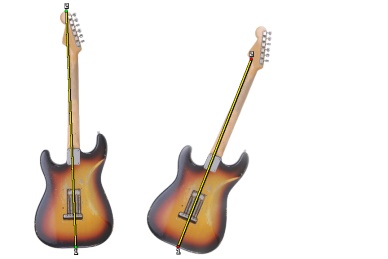

Mit Drehen 2-Pkt können Sie den aufgenommenen Bereich um sein Rotationszentrum drehen. Drehen 2-Pkt verwendet zwei Bezugspunkte.

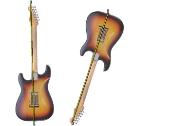

Mit DrehenSpiegeln2-Pkt können Sie den aufgenommenen Bereich um sein Rotationszentrum drehen und dabei ein horizontales oder vertikales Spiegelbild des Klonursprungs erstellen. DrehenSpiegeln2-Pkt verwendet zwei Bezugspunkte.

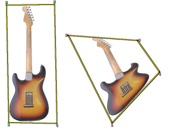

Mit Bilinear 4-Pkt können Sie den aufgenommenen Bereich überproportional dehnen oder ziehen. Sie können den Klonursprung auch als Muster reproduzieren. Bilinear 4-Pkt verwendet vier Bezugspunkte.
Mit Perspektive 4-Pkt können Sie einem aufgenommenen Bereich Tiefenwirkung verleihen. Mit Persp Muster 4-Pkt können Sie den aufgenommenen Bereich auch als Muster reproduzieren. Perspektive 4-Pkt verwendet vier Bezugspunkte.
Ursprungs- (links) und Zielbezugspunkte (rechts) werden für das Klonen mit Perspektive festgelegt.

| So skalieren Sie den Aufnahmeursprung: |
| 1 | Klicken Sie in der Werkzeugpalette auf das Werkzeug Kloner |
| 2 | Klicken Sie in der Leiste für die Malwerkzeugauswahl auf die Malwerkzeugauswahl. |
| 3 | Klicken Sie im Panel Malwerkzeugbibliothek auf die Malwerkzeugvariante xSkalieren 2-Pkt. |
| Wenn Sie die Malwerkzeugkategorie xSkalieren 2-Pkt auswählen, wird im Malwerkzeugeinstellungs-Panel Klonen die Klonart Skalieren (2) automatisch ausgewählt. |
| 4 | Halten Sie die Wahltaste (Macintosh) oder die Alt-Taste (Windows) gedrückt, und klicken Sie in das Bild, um die beiden Aufnahmebezugspunkte festzulegen. |
| 5 | Halten Sie die Wahltaste + Umschalttaste (Macintosh) oder die Alt-Taste + Umschalttaste (Windows) gedrückt, und klicken Sie, um die beiden Zielbezugspunkte festzulegen. |
| 6 | Tragen Sie Malstriche auf den Zielbereich auf. |
| Sie können das Offset-Sampling deaktivieren, indem Sie im Farbpanel auf die Schaltfläche Originalfarbe verwenden |
| So drehen Sie den Aufnahmeursprung: |
| 3 | Klicken Sie im Malwerkzeugbibliothek-Panel auf die Malwerkzeugvariante xDrehen 2-Pkt. |
| Wenn Sie die Malwerkzeugkategorie xDrehen 2-Pkt auswählen, wird im Malwerkzeugeinstellungs-Panel Klonen die Klonart Drehen (2) automatisch ausgewählt. |
| 4 | Halten Sie die Wahltaste (Macintosh) oder die Alt-Taste (Windows) gedrückt, und legen Sie die beiden Aufnahmebezugspunkte fest. |
| 5 | Halten Sie die Wahltaste + Umschalttaste (Macintosh) oder die Alt-Taste + Umschalttaste (Windows) gedrückt, und klicken Sie in das Bild, um die beiden Zielbezugspunkte festzulegen. |
Die Linienlänge wirkt sich nicht auf die Drehung aus.
| So drehen und spiegeln Sie den Aufnahmeursprung: |
| 3 | Klicken Sie im Malwerkzeugbibliothek-Panel auf die Malwerkzeugvariante xDrehenSpiegeln2-Pkt. |
| Wenn Sie die Malwerkzeugvariante xDrehenSpiegeln2-Pkt auswählen, wird im Malwerkzeugeinstellungs-Panel Klonen die Klonart xDrehen und Spiegeln (2) automatisch ausgewählt. |
| Der relative Unterschied zwischen dem Winkel der Linie der beiden Zielbezugspunkte und den beiden Aufnahmebezugspunkten bestimmt den Drehwinkel des gespiegelten Klonbilds. |
| Wenn Sie die Aufnahme ohne Drehung spiegeln möchten, setzen Sie sowohl Aufnahme- als auch Zielpunkte an die gleiche Stelle. |
| So drehen und skalieren Sie den Aufnahmeursprung: |
| 3 | Klicken Sie im Malwerkzeugbibliothek-Panel auf die Malwerkzeugvariante xDrehenSkal2-Pkt. |
| Wenn Sie die Malwerkzeugvariante xDrehenSkal2-Pkt auswählen, wird im Malwerkzeugeinstellungs-Panel Klonen die Klonart xDrehen und Skalieren (2) automatisch ausgewählt. |
| 4 | Halten Sie die Wahltaste (Macintosh) oder die Alt-Taste (Windows) gedrückt, und legen Sie die Aufnahmebezugspunkte fest. |
| 5 | Halten Sie die Wahltaste + Umschalttaste (Macintosh) oder die Alt-Taste + Umschalttaste (Windows) gedrückt, und legen Sie die beiden Zielbezugspunkte fest. |
Es werden zwei Zielbezugspunkte zum Aufnehmen mit Drehen und Skalieren festgelegt.

| So verzerren Sie den Aufnahmeursprung bilinear: |
| 3 | Klicken Sie im Malwerkzeugbibliothek-Panel auf die Malwerkzeugvariante xBilinear 4-Pkt. |
| Wenn Sie die Malwerkzeugkategorie xBilinear 4-Pkt auswählen, wird im Malwerkzeugeinstellungs-Panel Klonen die Klonart xBilinear 4-Pkt automatisch ausgewählt. |
| 4 | Halten Sie die Wahltaste (Macintosh) oder die Alt-Taste (Windows) gedrückt, und klicken Sie, um die vier Aufnahmebezugspunkte festzulegen. |
| 5 | Halten Sie die Wahltaste + Umschalttaste (Macintosh) oder die Alt-Taste + Umschalttaste (Windows) gedrückt, und klicken Sie, um die vier Zielbezugspunkte festzulegen. |
| 6 | Die relative Position der vier Ursprungs- und Zielbezugspunkte bestimmt den Grad der bilinearen Verzerrung des Aufnahmebilds. |
| 7 | Tragen Sie Malstriche auf den Zielbereich auf. |
Sie können das Aufnahmebild als Muster reproduzieren, indem Sie im Malwerkzeugeinstellungs-Panel Klonen das Kontrollkästchen Muster (4 Bezugspunkte) aktivieren.
