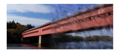

Ein Beispiel für die vielen Kloner-Varianten ist die Variante Weichkant-Pinsel.

Sie können die Klonfunktionen von Corel Painter auch erweitern, indem Sie so gut wie jede Malwerkzeugvariante in einen Kloner verwandeln. Die häufigste Art und Weise, ein Bild zu klonen und im Zieldokument zu erstellen, ist die Verwendung einer der Varianten des Klonmethoden-Malwerkzeugs. Mit diesen Varianten wird das Ursprungsbild reproduziert und gleichzeitig mit einem Filter versehen, sodass es im Klondokument als kunstvolles Bild neu erstellt wird.
Mit dem Klonvorgang können Sie Ursprungsbilder filtern, um kunstvolle Bilder zu erzeugen.
