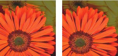

Kanal vor und nach dem Anwenden der Option für weiche Kanten
