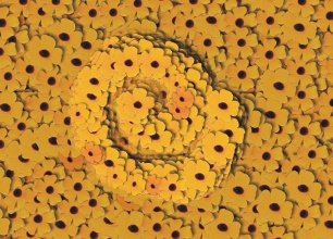

Ursprung: Indiziert die Bilder auf Grundlage der Luminanzwerte der Pixel im Klonursprung (oder im aktuellen Muster, wenn kein Klonursprung festgelegt ist). Die Pixel im aktuellen Dokument stehen in direkter Verbindung zu den Pixeln im Klonursprung. Je höher die Luminanz, desto niedriger die Priorität der Bilder, die anhand des Ursprungs ausgewählt werden. Die besten Ergebnisse erzielen Sie, wenn der Klonursprung dieselbe Größe hat wie das Dokument, in dem Sie arbeiten. Weitere Informationen dazu finden Sie unter Im Klondokument malen. Bei manchen Strahltypen kann auch die Indizierungsvariante Ursprung sehr nützlich sein. Wenn z. B. der Klonursprung links schwarz ist und einen Verlauf von Schwarz nach Weiß enthält, werden mit dem Schlauch auf der linken, dunklen Seite des Bilds Bildelemente aufgetragen, die sich am Anfang der Priorität befinden. Je weiter sich das Malwerkzeug in den hellen Bereich hineinbewegt, desto weiter hinten in der Priorität befinden sich die Bildelemente, die der Schlauch aufsprüht. Um diese Funktion besser zu nutzen, sollten Sie unter Umständen ein spezielles Ursprungsbild erstellen, das nur zur Steuerung des Schlauchs dient. Der Klonursprung oder das Muster zum Einstellen des Schlauchs kann ein Graustufenbild sein. Corel Painter verwendet aber immer nur die Luminanzwerte. |
Indizierung mit der Regel Ursprung

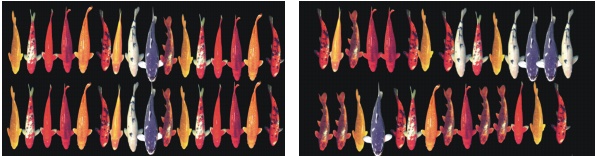

Zufall: Indiziert die Bildelemente der betreffenden Priorität nach dem Zufallsprinzip. Durch die zufällige Auswahl kann es dazu kommen, dass Malfarbe und Struktur der Bereiche, in denen Sie mit dem Schlauch malen, leicht unregelmäßig erscheinen. Dies kann die ästhetische Wirkung eines Bilds verstärken, da leichte Abweichungen typisch für natürliche Strukturen sind. |
Sequenz: Indiziert die Bildelemente in der Reihenfolge der Priorität, d. h. von links nach rechts und von oben nach unten. |
Links: Indizierung mit der Regel Sequenz; rechts: Indizierung mit der Regel Zufall
