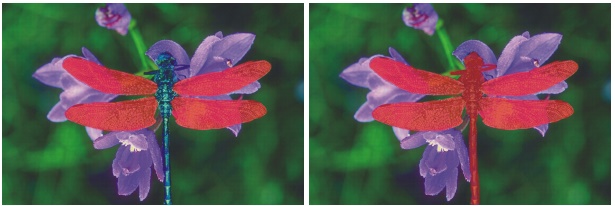

Links: Der Kanal „Flügel" und das RGB-Bild werden angezeigt. Rechts: Die Kanäle „Flügel" und „Körper" werden im RGB-Bild als rote Farbüberzüge angezeigt. Die Augensymbole für beide Kanäle und für das RGB-Bild sind geöffnet.
