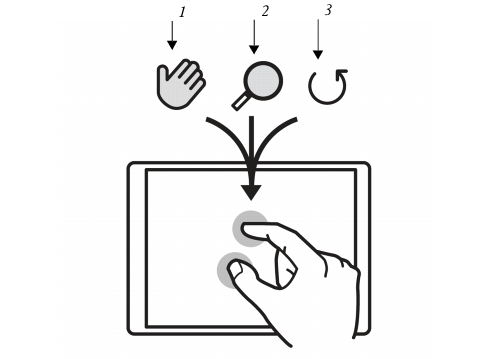

Corel Painter 增强了对 Wacom Intuos 5 触控绘图板的多点触控支持。现在,您可以同时平移、旋转和缩放画布。这提供了一种无缝且灵敏的方式来定位和导航画布。例如,您在绘图板上同时滑动两根手指时,可以通过画圆弧来移动两根手指以同时旋转和移动画布。也可以同时将两根手指夹在一起或者分开滑动,通过画圆弧移动两根手指来旋转和缩放画布。
可以同时执行平移 (1)、缩放 (2) 和旋转 (3)。

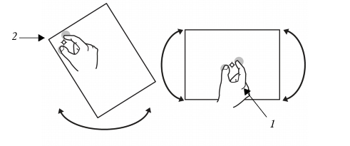

此外,您现在还可以更改参考点,即围绕其进行旋转和缩放的点。如果您未使用多点触控绘图板,默认情况下,参考点位于图像的中心。但是,如果您使用多点触控绘图板,参考点将根据手指位置而变化。Corel Painter 将参考点设置在您的两根手指之间空白区域的中心。
从图像中心 (1) 更改到根据手指位置变化后,您即可以移动参考点 (2)。
