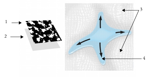

流量图旨在最大限度地发挥 Painter 12 中引入的“仿真水彩”画笔的创造潜能。流量图可以创建帮助指引颜料流动的纹理表面。流量图与纸纹类似,但流量图创建的表面具有更高的凸起和更深的凹陷,从而能产生更绝妙的水错置效果。流量图的凹凸变化有助于颜料流动,并呈现出独特且不规则的图案。您可以将流量图与纸纹结合使用来保留住纸张颗粒。
流量图 (1) 与纸纹 (2) 相互配合,为图像增添了凹凸感并有助于水错置。流量图中凸起的区域 (3) 帮助指引水 (4) 的流动。

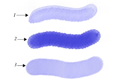

在选择精细网点流量图的情况下,使用融化流量图 (1)、噪化流量图边缘 (2) 和湿性流量图边缘 (3) 画笔变体的画笔笔触。

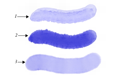

在选择碎石流量图的情况下,使用融化流量图 (1)、噪化流量图边缘 (2) 和湿性流量图边缘 (3) 画笔变体的画笔笔触。

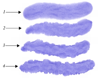

您可以选择现有“仿真水彩”画笔变体,然后手动启用流量图。也可以调整画笔的流动阻力以增强与流量图的相互作用。通过流动阻力,您可以控制流量图表面或者纸纹对水流动方向的影响程度。

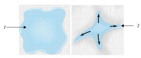

将流动阻力设置得较低时,水可以在画布 (1) 中自由地流动,而将阻力设置得较高时,流动将会受阻。

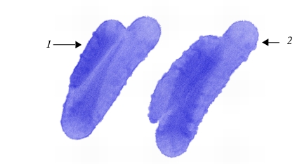

在选择云朵流量图的情况下,使用流动阻力设置为 0 (1)、33 (2)、66 (3) 和 100% (4) 的“噪化流量图边缘”画笔变体的画笔笔触。

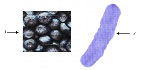

选择了图像区域 (1) 来创建流量图 (2)。

从图像捕捉流量图 反回顶部
打开或创建图像。
从工具箱中选择“矩形选区”工具
在文档窗口中拖动以选择图像区域。
在“流量图”面板中,单击“流量图选项”按钮 ,然后选择“捕捉流量图”。
如果要调和花砖边框间的区别,请在“捕捉流量图”对话框中,将“交叉渐淡”滑块拖动到右侧。
在“存储为”文本框中键入名称。
流量图将添加到当前选择的库中。
也可以通过单击“捕捉流量图”按钮 ,从“流量图库”面板捕捉流量图。
