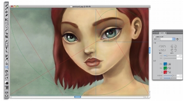

“黄金分割”工具使您可以根据与参考线名称相同的经典构图方法使用参考线。在规划作品时,可以使用这些参考线来创建成比例的感觉,这有助于在观看者浏览绘图时维持吸引力。
黄金分割 — 通过使用经典构图有助于确认将聚焦区域放在作品中的何处。此非打印配置主要用于在开始绘制前构图作品。
“黄金分割”工具可以帮助您确立聚焦区域。
“黄金分割”面板使您可以更改画布中显示的“黄金分割”参考线的方向、大小、角度、颜色和透明度。也可以调整等级数以确定在某一部分中要分隔多少次才能创建螺旋。可以在工作时调整这些设置,也可以将这些设置另存为预先设置。还可以将“黄金分割”参考线移动到新的位置。

选择“窗口”“构图面板”“黄金分割”。
此时将显示“黄金分割”面板。
在“黄金分割”面板中,启用“启用黄金分割”复选框,然后执行下表中的一项任务。
