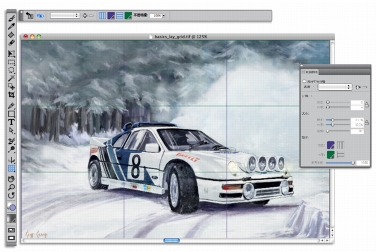

“布局网格”提供了分隔画布的简单方法,以便您计划构图。例如,您可以将画布垂直和水平三等分,以使用构图三等分法则。通过“布局网格”面板,您可以使用网格设置(如分隔数、大小、角度、颜色和网格透明度)。您在工作时可以调整这些设置,并将其另存为预先设置以便日后绘制时使用。还可以将网格移动到新的位置。
此外,“布局网格”还可以让您根据画布的比例将画布分成多个组成部分。此非打印网格主要用于在开始绘制前构图作品。
“布局网格”可帮助您构图图像。
