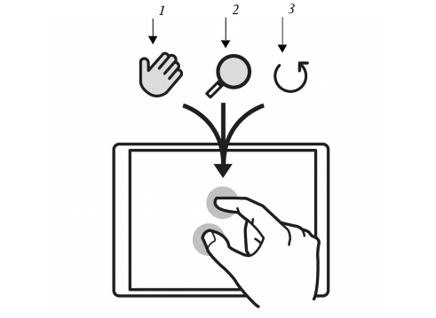

Corel Painter 已增強針對 Wacom Intuos 5 觸控繪圖板的多點觸控支援。您現在可以同時移動、旋轉及縮放畫布,讓放置及導覽畫布的過程變得流暢靈敏。例如,您可以移動兩隻手指畫圓,並同時在繪圖板上滑動,以同時旋轉和移動畫布。您也可以移動兩隻手指畫圓,並同時將手指併合或張開,以同時旋轉和縮放畫布。
您現在可以同時進行移動 (1)、縮放 (2) 和旋轉 (3) 操作。

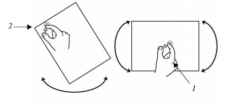

此外,您現在可以變更旋轉和縮放時依據的參考點。如果您不是使用多點觸控繪圖板,預設情況下參考點是位於影像的中心。不過,當您使用多點觸控繪圖板時,參考點位置會依手指的位置而改變。Corel Painter會將參考點設在兩隻手指間的中心位置。
從影像中心 (1) 變更手指位置可讓您移動參考點 (2)。
