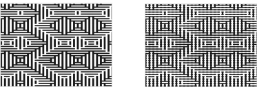

Sie können die Stoffe auch zweidimensional oder dreidimensional, d. h. mit ineinander verwobenen Fäden und Schatten, anzeigen.
Links: Ein zweidimensional angezeigter Stoff. Rechts: Derselbe Stoff in-dreidimensionaler Ansicht, in der er rauer wirkt.
