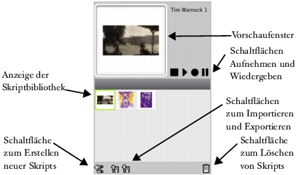

Das Panel “Skripts”
Das Panel Skripts ermöglicht das Aufnehmen, Abspielen und Sichern von Skripts.
So blenden Sie das Panel “Skripts” ein: Nach oben
Wählen Sie Fenster Skripts aus.
Die Skriptliste bleibt leer, bis Sie ein Skript zur Bearbeitung öffnen.
So blenden Sie das Panel “Skripts” aus: Nach oben
Das Panel Skripts
Mit der Schaltfläche Skript-Optionen im Panel Skripts können Sie auf verschiedene Befehle zugreifen.
Schaltflächen “Aufnehmen” und “Wiedergeben”
Bei der Arbeit mit Skripts können Sie mit den Skriptschaltflächen am unteren Rand des Panels ein Skript problemlos anhalten, abspielen, aufnehmen, unterbrechen und schrittweise vorspulen.
Die Skriptschaltflächen von links nach rechts Stopp, Abspielen, Aufnehmen und Anhalten
