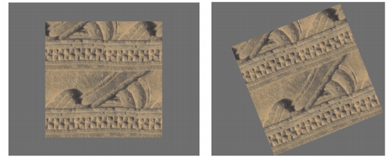

Sie können Bilder auf dem Bildschirm drehen und damit an Ihre persönlichen Malgewohnheiten anpassen. Darüber hinaus können Sie die Arbeitsfläche drehen, um die Ausrichtung des Bilds zu ändern.
Durch Drehen eines Bilds können Sie das Bild Ihren persönlichen Malgewohnheiten anpassen.
Das Drehen eines Bilds auf dem Bildschirm dient nur zum Zweck des Malens. Das Drehen der Arbeitsfläche hingegen ändert die Darstellung des Bilds. Wenn Sie beispielsweise ein Bild drucken, das Sie auf dem Bildschirm gedreht haben, wird die Drehung im gedruckten Bild nicht wiedergegeben. Wenn Sie aber die Arbeitsfläche des Bilds drehen, wird die Drehung im gedruckten Bild wiedergegeben.
Sie können ein Bild oder die Arbeitsfläche um einen vordefinierten Wert drehen oder selbst einen Wert für die Drehung festlegen. Weiterhin können Sie die ursprüngliche Ausrichtung eines Bilds zurücksetzen.
