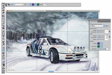

Mit dem Layout-Raster können Sie Ihren Arbeitsbereich mühelos aufteilen und den Bildaufbau besser planen. Sie können Ihren Arbeitsbereich beispielsweise vertikal und horizontal in Drittel aufteilen, um die Drittelregel für die Komposition anzuwenden. Vom Panel Layout-Raster aus haben Sie Zugriff auf Rastereinstellungen, z. B. die Anzahl der Teilungen sowie Größe, Winkel, Farbe und Deckkraft des Rasters. Sie können diese Einstellungen während Ihrer Arbeit anpassen und sie als Voreinstellung für zukünftige Zeichnungen und Gemälde sichern. Sie können das Raster auch verschieben.
Mit dem Layout-Raster können Sie die Arbeitsfläche in Abschnitte basierend auf den Proportionen der Arbeitsfläche aufteilen. Dieses Raster wird nicht gedruckt und wird hauptsächlich zur Zusammenstellung von Bildern vor dem Zeichnen oder Malen verwendet.
Das Layout-Raster hilft Ihnen bei der Zusammenstellung von Bildern.

So stellen Sie die Optionen für das Layout-Raster ein: |
1 |
Wählen Sie Fenster Kompositions-Panels Layout Raster aus.
Stellen Sie sicher, dass im Panel Layout-Raster das Kontrollkästchen Layout-Raster aktivieren aktiviert ist. |
2 |
Orientieren Sie sich an der folgenden Tabelle.
Manche Optionen des Layout-Rasters können Sie auch einstellen, indem Sie
in der Werkzeugpalette auf das Werkzeug Layout-Raster klicken und die
entsprechenden Einstellungen in der Eigenschaftsleiste vornehmen.
