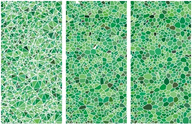

Wählen Sie im Listenfeld Anzeigen eine Steinchenform für das Mosaikmuster aus. Corel Painter formt die Polygone, indem die Punkte entsprechend der im Menü Anzeigen festgelegten Methode miteinander verbunden werden.
Folgende Methoden stehen zur Wahl:
Dreiecke
Splitter
Polygone
Wenn alle Punkte gelöscht werden sollen, wählen Sie im Listenfeld Optionen den Eintrag Zurücksetzen aus.
Corel Painter wandelt die Polygone in Mosaiksteinchen um und rendert das Mosaikbild dann auf die Arbeitsfläche.
Das Mosaikmuster kann aus Dreiecken, Splittern oder Polygonen bestehen.

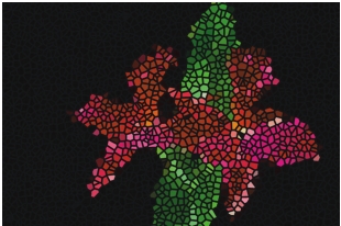

Mosaikmuster mit Farbe versehen:
Nachdem das Mosaikmuster berechnet ist und als Mosaik dargestellt wird, können Sie das Dialogfenster Mosaik erstellen öffnen und die Farben der Mosaiksteinchen mit dem Werkzeug Steinchenfarbe ändern bearbeiten. Wenn Sie ein Mosaikmuster mit Schwarz als Einstellung für die aktuelle Farbe und die Fugenfarbe erstellen und dann den Befehl Mosaik erstellen wählen, wird ein komplett schwarzes Bild erzeugt. Ihr Bild geht dabei aber nicht verloren.
So versehen Sie Mosaikmuster mit Farbe Nach oben
Klicken Sie im Dialogfeld Mosaik erstellen auf die Schaltfläche Steinchenfarbe ändern .
Wählen Sie im Listenfeld unter der Schaltfläche Steinchenfarbe ändern die Option Farbe aus.
Wählen Sie eine im Panel Farben eine helle Hauptfarbe aus.
Ziehen Sie die Maustaste, um einen Malstrich aufzutragen, oder klicken Sie auf einzelne Steinchen.
Es erscheinen farbige berechnete Mosaiksteinchen.
Sobald das Mosaikmuster berechnet ist, können Sie mit der Option Mosaik erstellen auf den Mosaiksteinchen malen.
Sie können die Farbe auch von der Farbe in einem Klonursprung abhängig machen, indem Sie im Panel Farben die Option Originalfarbe verwenden aktivieren.
