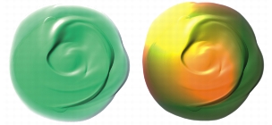

La case Lumière permet de modifier la couleur affectée à une lumière. Plusieurs lumières colorées peuvent interagir avec le relief pour produire différents effets visuels.
L’image ci-dessus utilise deux sources de lumières colorées différentes.
